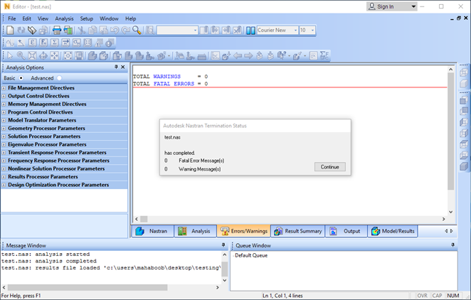

    • Autodesk エディタを使用して、インストール先フォルダ(既定では C:\Users\Public\Documents\Autodesk\Nastran 2021\Example Files\en-us) にある Test.NAS ファイルを開くことにより、Autodesk Nastran のテストができます。[スタート] > Autodesk Inventor Nastran 2021 > [Autodesk Nastran 2021のメニュー項目から Autodesk Nastran エディタを起動します。
    • Test.NAS ファイルを開きます。[解析]メニュー > [実行]をクリックしてモデルを実行します。Autodesk エディタは下の図に示すように、エラー メッセージまたは警告メッセージが表示されることなく終了される必要があります。
    注: 管理者としてログインして、すべてが正常に機能することを確認します。
