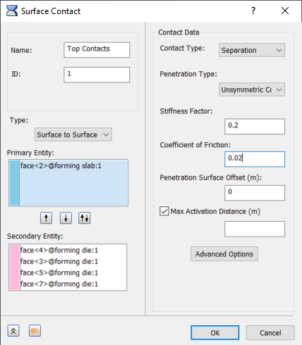

表面接触を作成する
  1. [モデル]ツリーで、[表面接触]を右クリックし、[新規作成]を選択します。
  2. [名前]「上部接触」に変更します。
  3. [プライマリ エンティティ]ボックス内をクリックし、[プライマリ エンティティ]表面として、板スラブの上部表面を選択します。
  4. [セカンダリ エンティティ]ボックス内をクリックし、下図に示すように金型の接触面を選択します。
  5. [解析に追加]チェック ボックスがオンになっていることを確認します。
  6. [剛性係数]に「0.2」を入力し、[摩擦係数]に「0.02」を入力します。

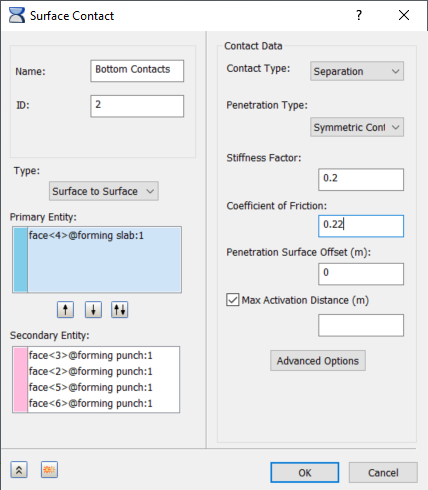

  7. [複製]ボタンをクリックし、[名前]「下部接触」に変更します。
  8. すべてのエンティティをクリアにして、下の図に示すように、[プライマリ エンティティ]には板スラブの下部表面を、また[セカンダリ エンティティ]にはパンチ モデルのすべての接触面を、再度選択します。
  9. [OK]をクリックして、表面接触を作成します。
