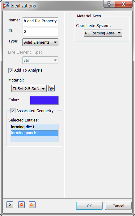

  2. [モデル]ツリーで、[理想化]を右クリックし、[新規作成]を選択します。
  3. [名前]を「パンチおよび金型の特性」に変更します。
  4. [タイプ]ドロップダウンから[ソリッド要素]を選択します。
  5. [関連ジオメトリ]チェック ボックスをオンにし、図面ウィンドウで 2 つの曲面パーツである 成形金型 成形パンチを選択します。
  6. [材料]ドロップダウンから[Ti-5Al-2.5 Sn 鋳鍛鋼]が選択されていることを確認します。
  7. [新規]ボタンをクリックします。

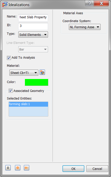

  8. 2 番目の特性に「板スラブ特性」という名前を付けます。
  9. [タイプ]ドロップダウンから[ソリッド要素]を選択します。
  10. [関連ジオメトリ]チェック ボックスをオンにし、図面ウィンドウで成形スラブを選択します。
  11. [材料]ドロップダウンから[板 Cb+Ti]が選択されていることを確認します。
  12. [OK]をクリックして、物理特性を作成します。

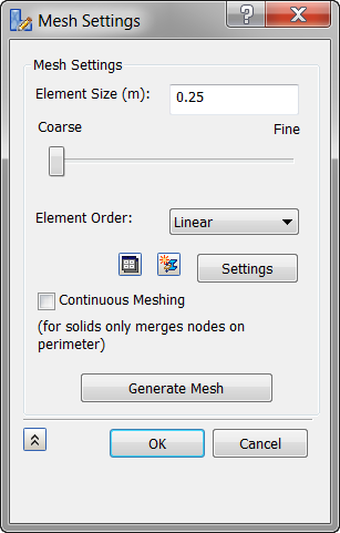

  1. [メッシュ モデル]を右クリックし、[編集]を選択します。
  2. [要素サイズ]に「0.25」(m)と入力します。
  3. [要素次数][1 次]に変更します。
  4. メッシュがソリッド メッシュであるため、[メッシュの連続性を保持]のチェックボックスをオフにします。
  5. [OK]をクリックして、ジオメトリにメッシュを作成します。
