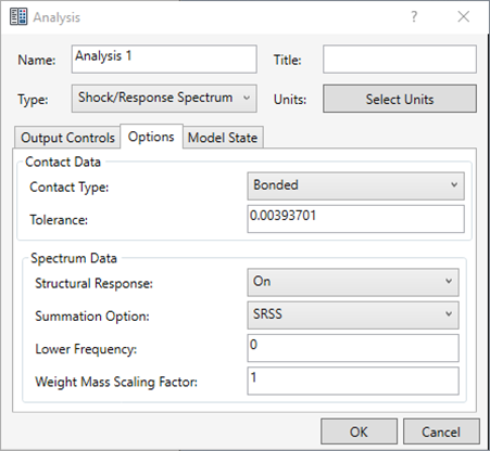

の順に右クリックして選択します。解析の
[タイプ]
を
[衝撃/応答スペクトル解析]
に設定します。
[出力コントロール]
タブで、
[変位]
[速度]
[加速度]
、および
[応力]
を選択します。

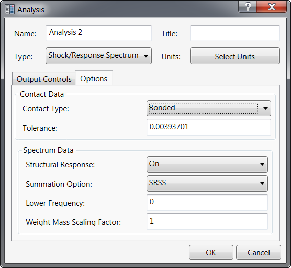

[オプション]
タブに
[スペクトル データ]
セクションがあり、この解析タイプ特有のオプションがあることに注意してください。それらのオプションを、下図のように設定します。

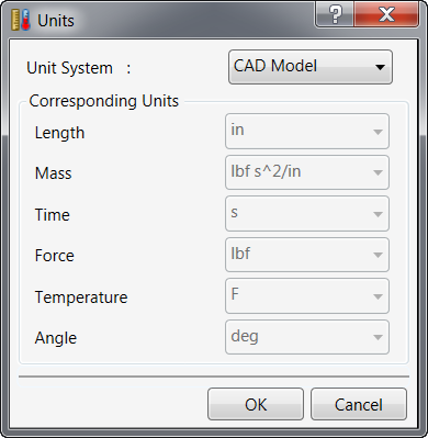

[ツール]
メニューで、
[ドキュメントの設定]
[単位]
をクリックします。
[長さ]
の単位を
[インチ]
に設定し、
[質量]
の単位を
[lbmass]
に設定します。これらは、既定の単位になります。
注:
また、[パーツ]ツリーで
[単位]
[編集]
の順に右クリックして選択し、インチと lbmass を使用している単位系を選択して、解析の単位を設定することもできます。
