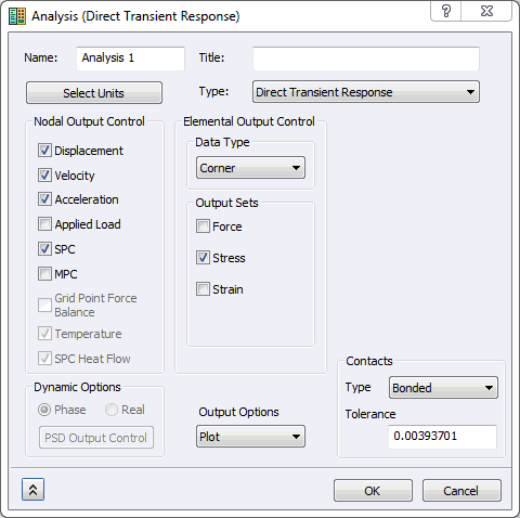

チュートリアル A2: 解析、特性およびメッシュを定義する
  1. ツリー表示で、[解析 1]を右クリックし、[編集]を選択します。
  2. [タイプ]ドロップダウン メニューから[直接過渡応答解析]を選択します。
  3. [速度]および[加速度]チェックボックスをオンにします。
  4. [OK]をクリックします。

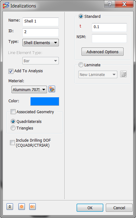

要素特性を定義する
  1. [モデル]ツリーの[理想化]で、標準のカテゴリの下に[ソリッド][シェル]などの既存の定義がないか調べます。たとえば、次の「ソリッド 1」は既存の定義の例です。
    既存の定義がある場合は、[理想化] > [すべて削除]の順に右クリックして選択します。この操作を実行すると、不必要な材料が成形品メッシュに表示されなくなり、解析に関与しなくなります。
  2. [モデル]ツリーで、[理想化] > [新規作成]の順に右クリックして選択します。
  3. [タイプ]ドロップダウン メニューから[シェル要素]を選択します。
  4. [材料][アルミニウム 7075 熱処理(T6)鍛造]に設定されていることを確認します。
  5. [t] (厚さ)フィールドに「0.1」と入力します。
  6. [OK]をクリックします。

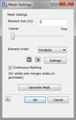

メッシュを定義する
  1. [メッシュ作成]を右クリックし、 > [編集]を選択します。
  2. [要素サイズ]フィールドに「2.0」と入力します。
  3. [OK]をクリックして、メッシュを生成します。 メッシュは以下のように表示されます。
