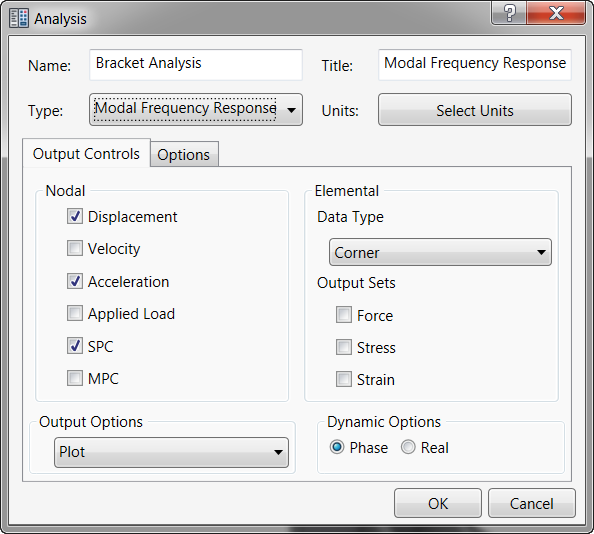

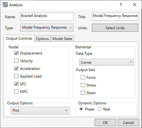

  1. ツリー表示で、[解析 1]を右クリックし、[編集]をクリックします。
  2. [名前]フィールドに「ブラケット解析」と入力し、[タイトル]フィールドに「周波数応答解析(モード法)」と入力します。
  3. [タイプ]ドロップダウン ボックスを[周波数応答解析(モード法)]に変更します。
  4. [出力コントロール]が次の図に示すように設定されていることを確認します。[変位][加速度]をオンにし、[応力]をオフにする必要があります。
  5. [OK]をクリックします。
動的解析では大量の出力が生成されるため、必要な出力のみを要求する必要があります。周波数応答解析などの動的解析では、結果ファイルはギガバイト サイズを容易に超えます。
これらの設定は、解析では重要ではありませんが、解析の時間を短縮する手段であり、チュートリアルで注目する出力のみが生成されます。

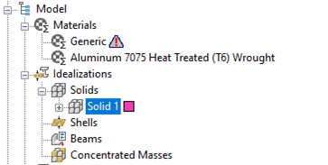

要素特性を定義する
  1. [モデル]ツリーの[理想化]で、標準のカテゴリの下に[ソリッド][シェル]などの既存の定義がないか調べます。たとえば、次の「ソリッド 1」は既存の定義の例です。
    既存の定義がある場合は、[理想化] > [すべて削除]の順に右クリックして選択します。この操作を実行すると、不必要な材料が成形品メッシュに表示されなくなり、解析に関与しなくなります。

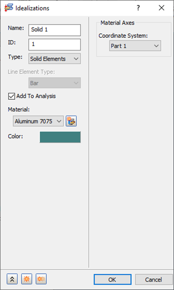

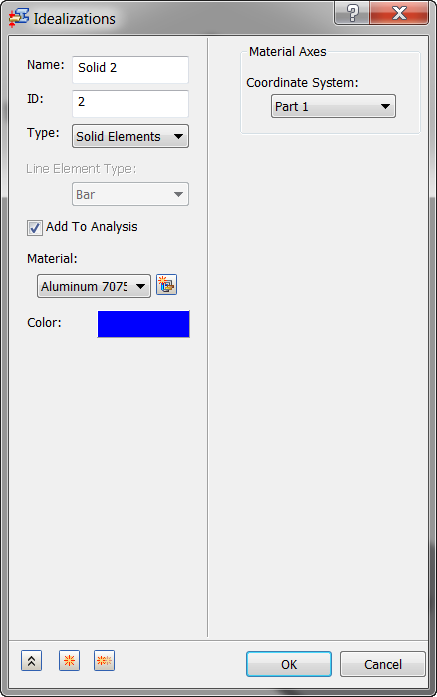

  2. [モデル]ツリーで、[理想化] > [新規作成]の順に右クリックして選択します。
  3. [タイプ]ドロップダウン メニューから[ソリッド要素]を選択します。
  4. [材料][アルミニウム 7075 熱処理(T6)鍛造]に設定されていることを確認します。
  5. [OK]をクリックします。

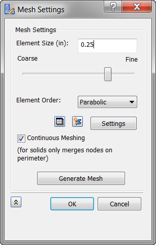

メッシュを定義する
  1. [メッシュ モデル]を右クリックし、[編集]を選択します。
  2. [要素サイズ]を「0.25」に変更します。
  3. [要素次数][2 次]に設定されていることを確認します。
    これらの設定では、生産工程で「不良な」メッシュが生成されます。このメッシュは、周波数応答解析(モード法)を示す例としてのみ使用されます。通常、メッシュはより細かいものになります。
  4. [OK]をクリックします。
