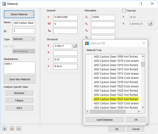

材料特性を定義するには
  1. モデル ツリーで、[材料] > [新規作成]の順に右クリックして選択します。
  2. ダイアログ ボックスで、[材料を選択]をクリックします。 [材料データベース]ダイアログ ボックスに、使用可能な材料ライブラリの一部が表示されます。
  3. [データベースをロード]をクリックします。
  4. C:\Program Files\Autodesk\Inventor Nastran 2021\In-CAD\Materials を参照し、 ADSK_materials.nasmat ファイルを開きます。材料ツリーには、使用可能な材料が表示されます。
  5. [鋼鉄]カテゴリで、[AISI Carbon Steel 1025 Hot Rolled] (AISI 炭素鋼 1025 熱間圧延)を選択します。[材料]ダイアログ ボックスの[構造]領域で、[G]フィールドが空欄であることを確認します。
  6. [材料データベース]ダイアログ ボックスおよび[材料]ダイアログ ボックスで[OK]をクリックして材料を作成します。

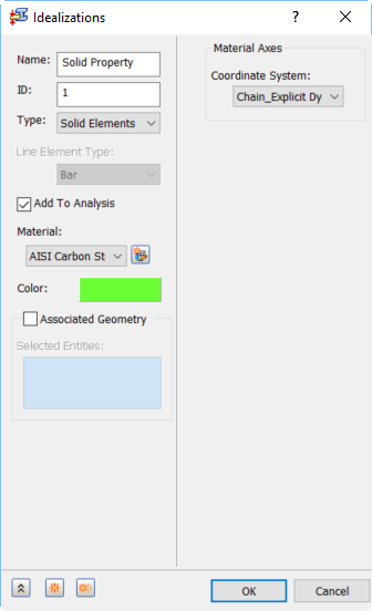

物理特性を定義するには
  1. モデル ツリーの[理想化]から、既存のソリッド材料を削除し、右クリックで[ソリッド] > [新規作成]を選択します。
  2. [理想化]ダイアログ ボックスで、次の設定を行います。
    • [名前]: ソリッド特性
    • [タイプ]: [ソリッド要素]
    • [材料]: [AISI 炭素鋼 1025 熱間圧延]
  3. [OK]をクリックして、特性を作成します。

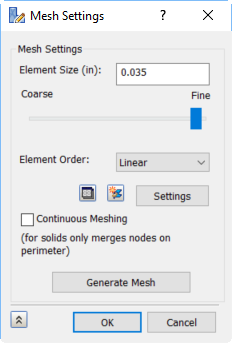

モデルのメッシュを生成するには
  1. [メッシュ作成]を右クリックし、 > [編集]を選択します。
  2. [要素サイズ]を「0.035」に、[要素次数][1 次]に設定し、[メッシュの連続性を保持]をオフにして[OK]をクリックし、メッシュを生成します。
