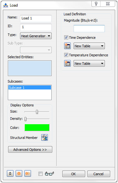

[タイプ][発熱]に設定した場合、ダイアログ ボックスは下の図のように表示されます。
発熱は、ボディ、表面、および曲線に適用できます。曲線に適用すると、曲線に沿った要素が発熱を受け取ります。表面に適用すると、表面上の要素が発熱を受け取ります。
発熱は、時間および温度どちらにも依存できます。非定常熱伝導解析を選択すると時間依存となり、非線形熱伝導解析を選択すると温度依存になります。
発熱荷重は可変荷重定義、および色、サイズ、密度などのカスタム表示プロパティを持つことができます。
