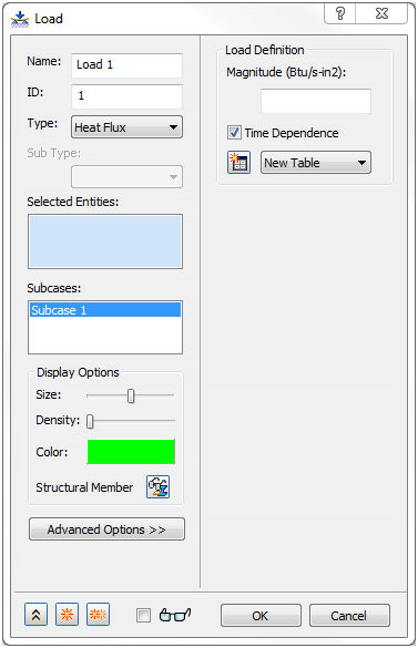

熱流束
[タイプ]を[熱流束]に設定した場合、ダイアログ ボックスは下の図のように表示されます。
熱流束は、曲線と表面に適用できます。曲線に適用した場合、値の入力は節点熱入力になります。ただし、荷重定義の単位は変更されません。
熱流束荷重は、解析タイプが熱伝導解析(線形定常熱伝導解析、非線形定常熱伝導解析、または非線形非定常熱伝導解析)である場合は、サブケースにのみに配置されることがあります。
時間依存性は、解析タイプを非線形非定常熱伝導解析に設定している場合にのみアクティブになります。
熱流束は可変荷重定義、および色、サイズ、密度などのカスタム表示プロパティを持つことができます。
