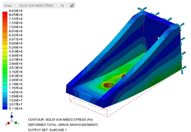

Autodesk Inventor Nastran プログラムは、CAD 環境にアドインとして組み込まれた有限要素解析のプリプロセッサおよびポストプロセッサです。特に、設計者および解析担当者がさまざまな境界条件下であらゆるパーツまたはアセンブリの物理的な挙動を予測するためのツールとして用意されています。
この習得が簡単なプログラムでは、設計者は Windows 環境を離れることなく設計を改良でき、CAD 環境内で特定の境界条件に対するパーツ/アセンブリの応答を解析できます。

さらに、Autodesk Inventor Nastran は構造、熱、動的、非線形の問題の仮想シミュレーションなど広範な解析機能を解析担当者に提供します。
