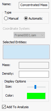

[集中質量]フォームで[自動]オプションを選択すると、次のセクションが使用できます。
- [選択したエンティティ]: このボックスでは、ボディの重心(CG)にある質量要素で表現されるソリッド ボディを選択できます。
- [質量]: これは参照用に入力された密度に基づいて、総質量を出力します。
- [密度]: 選択したソリッド ボディの質量密度の入力です。
- [表示オプション]: 集中質量の[表示オプション]を編集できます。
- [サイズ]: 集中質量のサイズを変更できます。
- [色]: 集中質量の色を選択できます。
- [解析に追加]: このチェックボックスをオンにすると、この集中質量が自動的に[解析]\[理想化]に追加されます。
