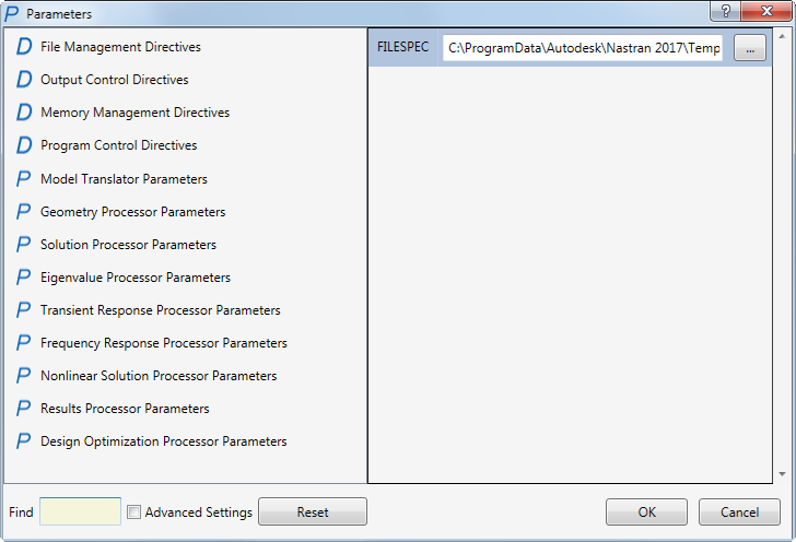

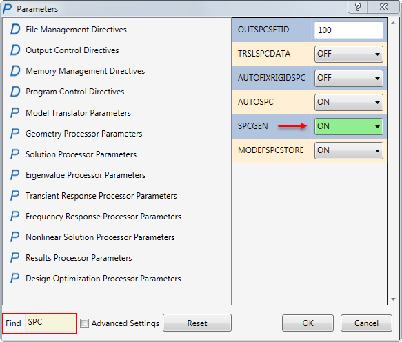

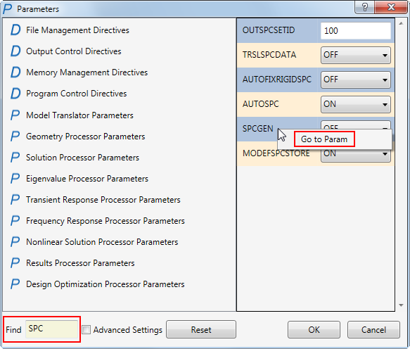

[パラメータ]ダイアログ ボックスにアクセスするには、Autodesk Nastran モデル ツリーの[モデル]ブランチにある[パラメータ]をダブルクリックするか、[パラメータ]を右クリックしてコンテキスト メニューから[編集]を選択します。

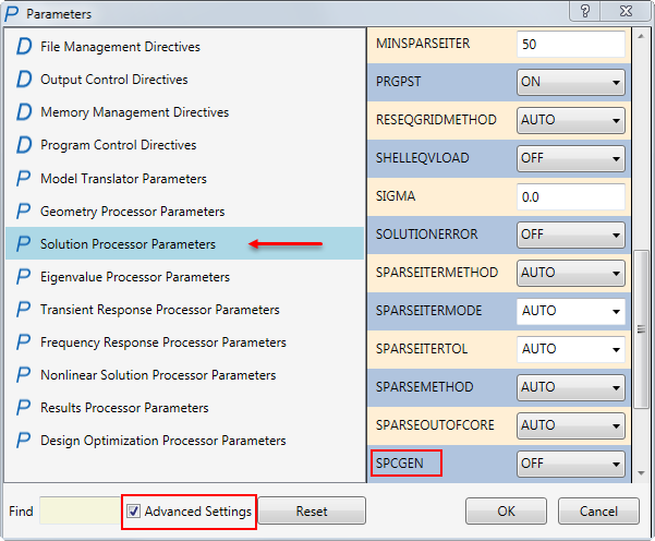

この操作によって、パラメータまたは指示の全一覧内にある対象の項目が表示されます。必要に応じて、[詳細設定]オプションが自動的にアクティブになります(対象の項目が高度なパラメータまたは指示の場合)。
