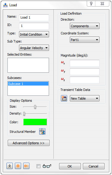

[タイプ][初期条件]に設定した場合、ダイアログ ボックスは下の図のように表示されます。
初期条件は、ボディ、表面、曲線、および頂点に適用できます。ボディに適用すると、すべての節点にその初期条件が適用されます。初期変位、回転、速度、および角速度のみを定義できます。
初期条件タイプを温度に設定した場合は、ボディを選択する必要はありません。温度の大きさのみを定義する必要があります。これにより、初期温度がすべてのボディに適用されます。
初期条件は、非線形解析および動的解析で使用されます。
