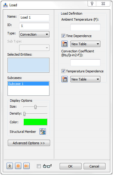

[タイプ][対流]に設定した場合、ダイアログ ボックスは下の図のように表示されます。
熱伝達荷重は、熱伝達解析のみに適用できます。構造解析に熱伝達荷重を追加しようとすると、警告が表示されます。熱伝達は、曲線と表面に適用できます。
環境温度は、解析タイプを非線形非定常熱伝導解析に設定している場合に、時間依存にできます。熱伝達係数は、解析タイプを非線形定常熱伝導解析に設定している場合にのみ、時間依存にできます。
