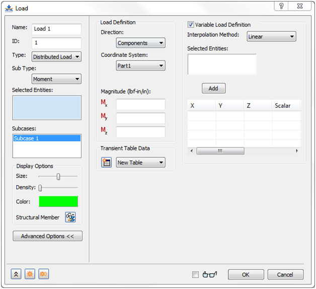

分布荷重
[タイプ][分布荷重]に設定した場合、ダイアログ ボックスは下の図のように表示されます
モーメント
分布荷重は、ビーム/バー要素のみで構成される曲線とエッジに適用できます。
分布荷重は、[力][モーメント]などの[サブ タイプ]を持つことができます。これには、[グローバル]座標または[要素]座標を基準として異なる方向にある[大きさ]オプションがあります。
分布荷重は可変荷重定義、および色、サイズ、密度などのカスタム表示プロパティを持つことができます。
