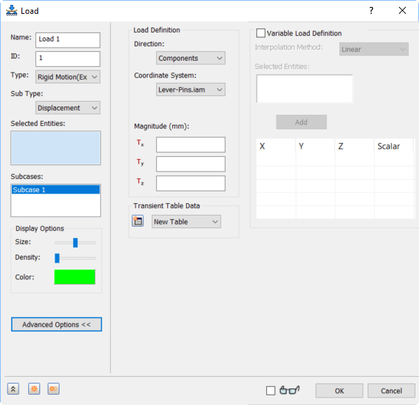

剛体モーション(陽解法)をソリッド理想化に適用するには
  1. 剛体モーション(陽解法)を[荷重]の[タイプ]メニューから選択します。
  2. ボディの上にマウスを重ね、右クリックして[他を選択]をクリックします。関連するボディ、面、エッジのリストが表示されます。
  3. 荷重を適用するソリッド ボディを選択します。
