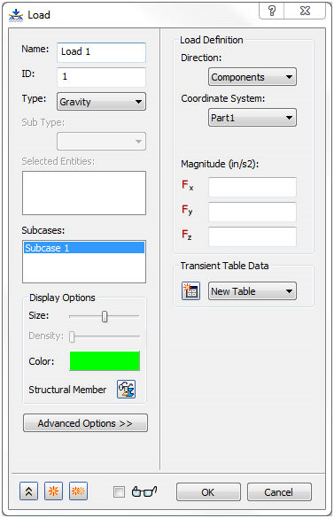

重力
[タイプ][重力]に設定した場合、ダイアログ ボックスは下の図のように表示されます。
重力はグローバル移動加速度ベクトルで、材料定義で質量密度が指定されているボディのみに作用します。
重力は、グラフィックス ウィンドウの右下隅にある記号(文字 G と矢印)で示されます。矢印は、定義された重力加速度ベクトルの実際の方向を示しているわけではなく、常に下向きで表示されます。[荷重]ダイアログ ボックスの[表示オプション]セクションにある[サイズ]、[密度]、および[色]の設定は、重力の記号の外観には影響を与えません。
