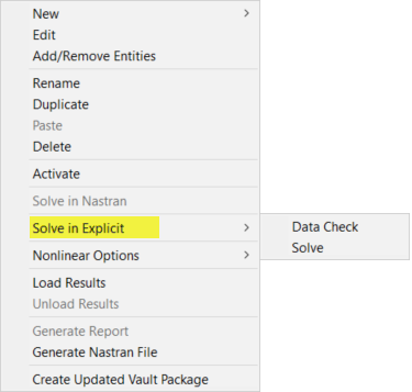

[陽解法で実行]オプションが主な[解析]の右クリック メニューに表示されるのは、解析タイプが[動的陽解法]または[準静的陽解法]の場合です。
- [データ チェック]は、陽解法モジュールがすべての入力ファイルを読み取り、モデルの安定した時間増分を計算し、接触条件を確認した点を介してメッシュ変換を実行します。その後、時間積分を行わずに停止します。この手順は、要素ブロックごとに要素の平均タイム ステップ情報および最小タイム ステップ情報を取得するために必要です。
- [実行]は、Autodesk 陽解法ソルバーによるモデルの解析を開始します。解析の進行状況は、別のタブに自動的に表示される陽解法のステータス ウィンドウで確認できます。この解析は、パーツ ツリーの横の空いているスペースを右クリックし、[陽解法で実行]を選択して開始することもできます。
