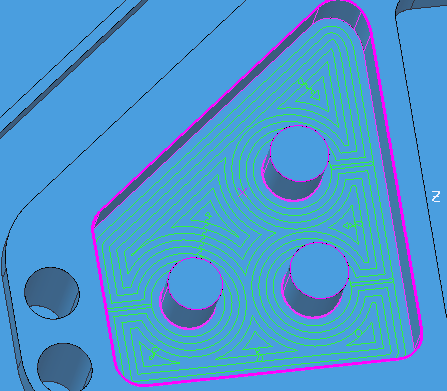

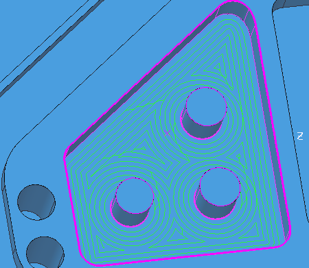

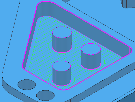

平坦スタイル - 素材の削除に使用するラスター、または、オフセットスタイルを選択します。
以下のいずれかのスタイルを選択します。
これにより、以下のようなツールパスが作成されます。
ただし工具リフト数が増加します。
