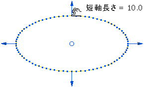

楕円は黄色で表示され、以下のアイテムも表示されます。
OK をクリックし、編集不可のスプラインカーブを作成します。
グラフィックウィンドウで、楕円を作成することもできます。例えば、短軸長さハンドルを選択すると、カーソルが
に変化します。新規ポジションにドラッグし、長さを変更します。
