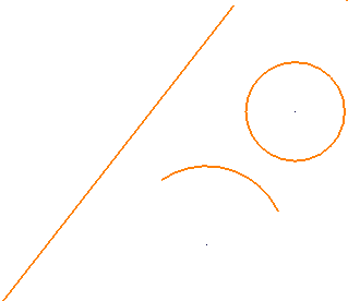

この例では、カーブ編集 タブを使用し、別のアイテムに接触する円弧の作成方法を説明します。単純なライン、円弧、円を使用します。
)を示すラインを選択します。
)を示す円を選択します。
)を示す円弧を選択します。
PowerMill は全 3 アイテムに接する円弧を作成し、円弧確認 ダイアログを表示します。
始点、または、終点にあるアイテムのみトリム / 延長が行われるため、中央にあるアイテムのトリム / 延長は行われません。 円弧やラインのような解放カーブのトリムは行われますが、円のような閉鎖カーブのトリムは行われません。
Shift キーを押しながら第 3 アイテムを選択すると、開始、および、終了アイテムのトリム/延長を中止します。
