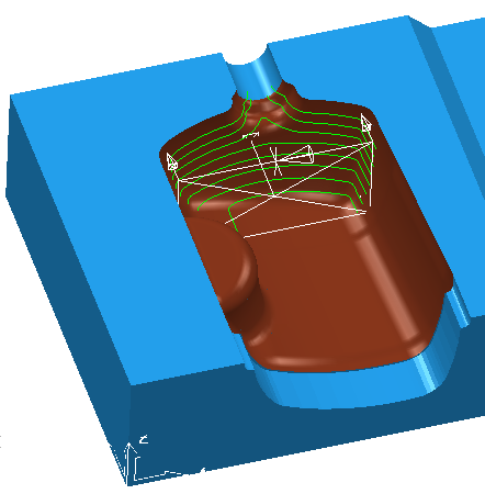

平面投影仕上げ加工 ページでは、モデル上に平坦パターンを投影します。その後、このパターンは加工されます。
平面手法は、平面上にパターンを作成します。平面は Z 軸を中心に回転可能で、垂直平面に対して傾斜する場合があります。パターンの範囲は、高さ、および、リミット幅で表されます。
ロケーション XYZ - 平面のロケーションを入力します。既定で、作業平面の原点になります。

アジマス - 平面の角度を入力します。ZX 平面の 0
の位置で、Z 軸を中心に反時計回りに回転が測定されます。
0
は XZ 平面にあります
90
は YZ 平面にあります
エレベーション - モデルの傾斜領域を更に効果的に仕上げるために、垂直線に対する平面の角度を入力します。角度を変更し、モデル上に下向きにパターンを投影します。
0
は XY 平面に垂直です。
30
は XY 平面に対する傾斜です。

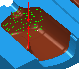

方向 - 方向を選択し、加工対象領域を指定します。
コアを加工する場合は 内向き を選択します。通常、軸はパーツの後方にあります。
内部のフィレット、孔、またはキャビティを加工する場合は 外向き を選択します。通常、軸はパーツの前方にあります。
