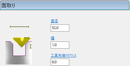

孔をテーパー孔として定義することを必要とせずに面取りを作成するには、面取り ページを使用します。
直径 - 孔の上部の直径を入力します。最初は、これは面取りされていない穴の直径です。幅 を入力すると、直径は、オリジナルの孔の直径に幅の値の 2 倍を加えたものに変更されます。
幅 - 孔の上部の半径の増加量を入力します。
工具先端クリアランス - 面取りの下部エッジと工具の先端の間の距離を入力します。このオプションは、メイン 孔あけ ページで サイクル タイプ から 輪郭 を選択した場合にのみ有効になります。
