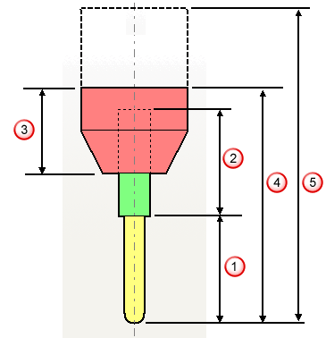

ヘッド クリアランス - 工具先端、シャンク、およびホルダーを組み合わせた長さを入力します。工具アセンブリの高さが ヘッド クリアランス 未満である場合、追加コンポーネントが工具アセンブリに追加されます。この追加コンポーネントは、工具アセンブリの最上部アイテムと同じ直径(自動干渉チェック が 有効 の場合)と、指定されている工具アセンブリの合計の長さが ヘッド クリアランス と同じになるような長さを持っています。
工具長さ
シャンク長さ
ホルダー長さ
最小ヘッド クリアランス値
ヘッド クリアランス値がツール アセンブリの高さよりも大きい場合は、追加のコンポーネントが追加されます。
) であり、自動干渉チェック が 有効 の場合は先端、シャンク、およびホルダー (
) です。
