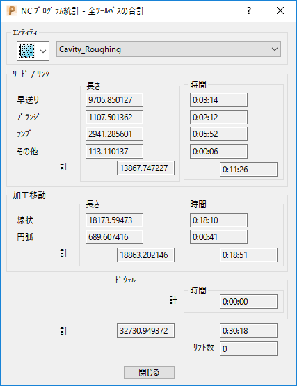

すべてのリード、リンク、加工移動の長さや時間、および選択 NC プログラムのリフト数を表示することができます。
NC プログラム統計の表示方法
NC プログラム統計 - 全ツールパスの合計ダイアログが表示されます。
このダイアログには、以下のオプションが表示されます。
ツールパス / NC プログラムリスト - 選択ツールパス、または、NC プログラムに対する統計の表示を切替えます。
、または、NC プログラム
を選択します。既定では、ダイアログの表示に使用したツールパス、または、NC プログラムが選択されますが、変更も可能です。これらのいずれかのオプションを変更すると、統計も自動的に更新されます。
