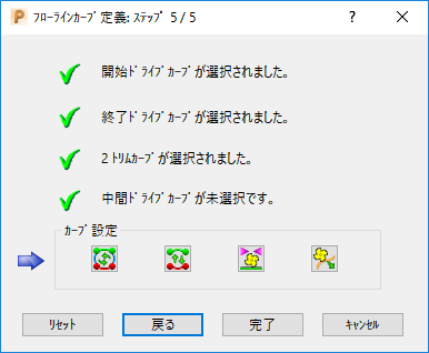

フローラインカーブ定義 ダイアログでは、フローライン仕上げ加工ツールパスのカーブを指定します。
PowerMill は、カーブの設定を試行します。通常はステップ 5 / 5 と表示されます。
詳細については、フローライン仕上げの例 を参照してください。
ドライブとトリムカーブの組合せをサイクル - ドライブとトリムカーブの異なる組合せを順に表示します。
開始 / 終了ドライブカーブ反転 - 開始と終了ドライブカーブを反転します。
加工方向反転 - アップカットからダウンカット、または、ダウンカットからアップカットに加工方向を変更します。
加工領域切替え - 加工対象カーブのサイドを反転します。
