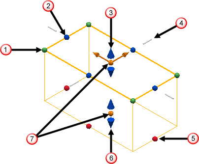

フィーチャー編集 ダイアログを使用し、フィーチャーを編集します。これにより、作成済み、または、インポート済みのフィーチャーの変更が可能です。
フィーチャーの編集方法
- 緑色の球をクリックアンドドラッグし、フィーチャーのコーナー半径を編集します。
- 青色の球をクリックアンドドラッグし、フィーチャーの長さを編集します。
- 青色の矢印をクリックアンドドラッグし、フィーチャーの上部フェースポジションを編集します。
- 灰色のバーをクリックアンドドラッグし、Z 軸で輪郭カーブポジションを編集します。
- 赤色の球をクリックアンドドラッグし、フィーチャーの勾配角度を編集します。
- 青色の矢印をクリックアンドドラッグし、フィーチャーの下部フェースポジションを編集します。
- オレンジ色の球をクリックアンドドラッグし、フィーチャーポジションを編集します。
作成中のフィーチャータイプにより、有効になるオプション、および、グラフィックハンドルが異なります。
