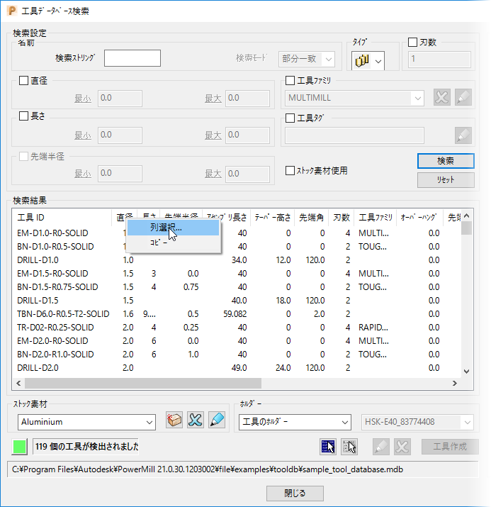

NC プログラム と 工具データベース検索 ダイアログから Windows クリップボードに、ツールパスおよび工具データをコピーすることができます。これは、別のアプリケーションを使用してレポートを作成する場合に有用です。
NC プログラム、または、工具データベース ダイアログからデータをコピーするには、列のヘディングを右クリックして コピー を選択します。
これにより、ダイアログの全データが Windows クリップボードにコピーされます。
特定の行をコピーするには、個別の行を選択してその列のヘディングを右クリックし、コピー を選択します。

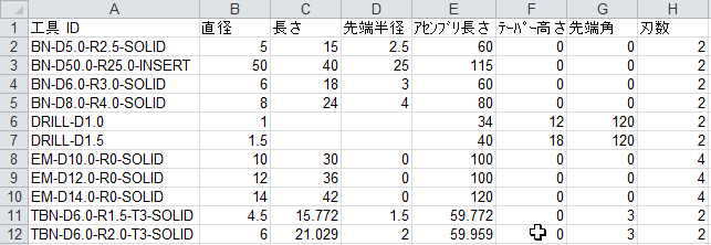

工具データベースからスプレッドシートにコピーされたデータは、次図のようになります。
