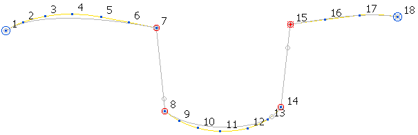

ポイント選択 - ポイント選択 ダイアログを表示します。このダイアログを使用してポイントを選択し、そのポイントの編集、および、削除を行います。次図のサンプルを使用します。
不連続を選択 をクリックし、ポイント 7、8、14、15 を選択します。

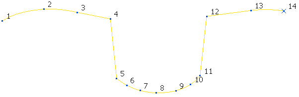

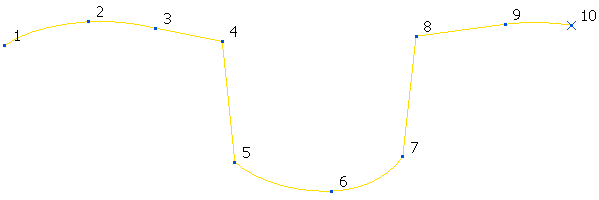

全て選択解除 をクリックして、次を変換します。
変換後
