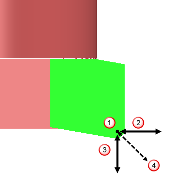

プログラムポイント - プログラムが行われるインサートのポイントポジションを手動指定します。このオプションが選択解除されると、プログラムポイントは工具ジオメトリから自動算出されます。
インサート先端半径中心
プログラムポイント X 成分
プログラムポイント Z 成分
プログラムポイント
X - プログラムポイントの X 成分を入力します。
Z - プログラムポイントの Z 成分を入力します。

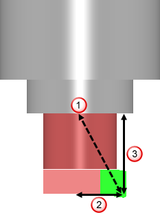

ゲージポイント - インサート先端中心を基準に、マシンへの工具ホルダー取付けポジションを手動で指定します。このオプションが選択解除されると、ゲージポイントは工具ジオメトリから自動算出されます。
ゲージポイント
ゲージポイント X 成分
ゲージポイント Z 成分
X - ゲージポイントの X 成分を入力します。
Z - ゲージポイントの Z 成分を入力します。
