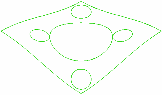

この例では、examples フォルダーの 5_axis_Test_top.dgk モデルを使用します。
これにより、コンタクトポイントバウンダリー ダイアログが表示されます。
ボタンをクリックし、選択サーフェスのコンタクト ポイント バウンダリーを作成します。
このバウンダリーは、工具との関連性がありません。指定工具バウンダリーは、ツールパスの作成時に自動計算されます。

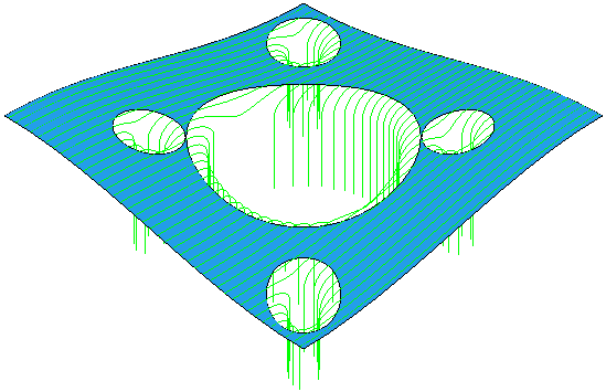

選択サーフェスバウンダリー を使用すると、次図のようになります。
この場合、ツールパスがエッジをロールオーバーしますが、コンタクトポイントバウンダリー ではロールオーバーは発生しません。
コンタクトポイント バウンダリーは、複数のサーフェス、または、2 つの接面を持つ円筒形のようなサーフェスの選択時に効果的です。
