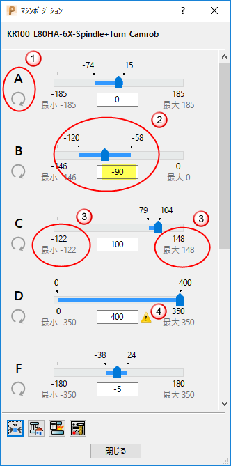

マシンポジション ダイアログには、各機械軸のポジションが表示されます。このダイアログは、参照目的として使用、または、ダイアログのインタラクティブ機能により、機械軸の微調整にも使用可能です。
ダイアログの表示方法
軸アドレス(A)とアイコンは、軸、および、軸タイプを表します。
線状軸を表します。
回転軸を表します。
をドラッグし、軸の微調整を行います。
値 -90 が、軸の現行ポジションになります。青色のライン、および、値 -112 と -58 は、現行シミュレーションセッション中に軸が移動可能な最大範囲を表します。

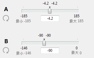

以下のように、軸を微調整することもできます。
最小、および、最大 軸値が、スライダーの端に表示されます。 最小、および、最大 値の上に表示される値は、一度にスライダーの移動が可能な最大範囲を示しています。
軸の 最小、および、最大 リミットまでの微調整では、スライダーの範囲が狭すぎる場合、以下のように対応します。
ポジション 項目に軸のリミット以上の軸ポジションを入力すると、PowerMill は警告を表示します。
