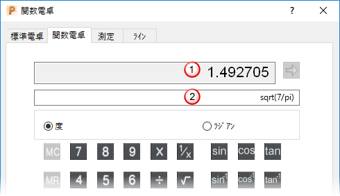

電卓 ダイアログは、[ホーム] タブ > [ユーティリティ] パネル > [電卓] をクリックして表示します。
以下の 2 つの電卓を利用することができます。
電卓を使用するには、通常の電卓のようにボタンをクリック、または、電卓上部の帯状の項目に数式を入力します。バックスペース ボタンは、最終入力値を削除します。電卓は、ダイアログ上部の白い帯状の項目に数式、灰色の項目に結果を表示します。
- 結果
- 式
- 結果を項目にコピーします。 この機能は、編集可能なテキスト項目を右クリックしてして 電卓 を表示した場合のみ有効になります。
計算値をコピーするには、右クリックして コピー を選択します。
