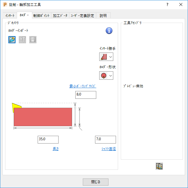

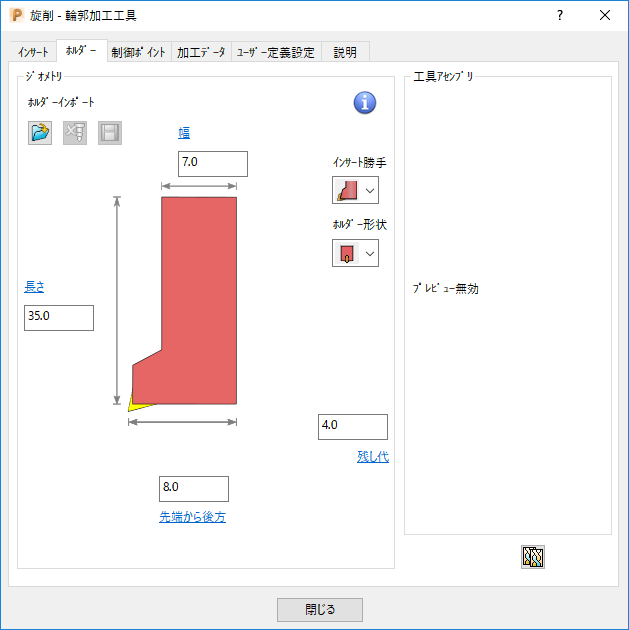

工具 ダイアログ ホルダー タブを使用し、工具のホルダー部を定義します。ツールパスは、工具ホルダー との接触を回避します。
工具 ダイアログの表示方法
工具の加工部分は黄色、非加工部分は緑色、工具ホルダーはピンク色で表示されます。
このタブには、以下のオプションが表示されます。
工具ホルダー読込み - トライアングルメッシュモデルから、工具ホルダーをインポートします。
工具ホルダークリアー - 工具ホルダーを削除します。
工具ホルダー保存 - ホルダーを保存します。 インサートは保存されません。
インサート勝手 - リストからオプションを選択し、インサートを配置するホルダーのサイドを指定します。
右勝手工具 - 工具インサートは、ホルダーの右側に配置されます。
左勝手工具 - 工具インサートは、ホルダーの左側に配置されます。ホルダー形状 - リストからオプションを選択し、ホルダー形状を指定します。
長方形ホルダー - 長方形ホルダーの寸法オプションを表示します。
ボーリングバーホルダー - ボーリングバーホルダーの寸法オプションを表示します。
