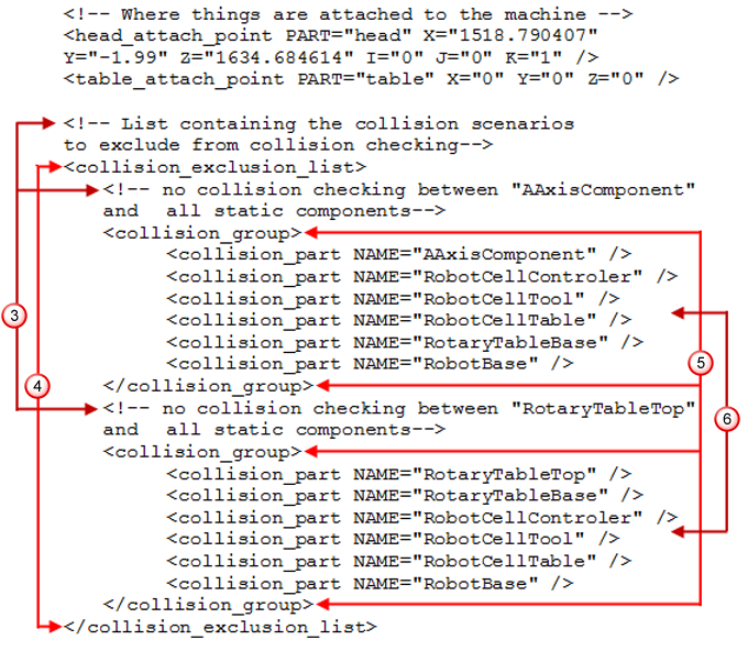

この例では、除外リストを作成して、その除外リストに次の干渉シナリオを追加する方法を示します。
の干渉チェックを行わないようにします。(これにはロボットの底部も含まれます。そうしないと、PowerMill が隣接する 2 つのコンポーネント間の干渉を登録するためです。)
の干渉チェックを行わないようにします。(これには回転テーブルの底部も含まれます。そうしないと、PowerMill が隣接する 2 つのコンポーネント間の干渉を登録するためです。)
A 軸コンポーネントおよび回転テーブル上部については、固定コンポーネントに対する干渉チェックは行われません。
コメントを使用して、自分およびそのファイルを使用する他のユーザーに情報を提供します。各コメントは、<!-- で開始し --> で終了する必要があります。
除外リストは、<collision_exclusion_list> で開始し、</collision_exclusion_list> で終了します。
除外シナリオは、<collision_group> で開始し、</collision_group> で終了します。
各コンポーネントは、<collision_part NAME="NameOfComponent" /> という規則を使用して入力します。
