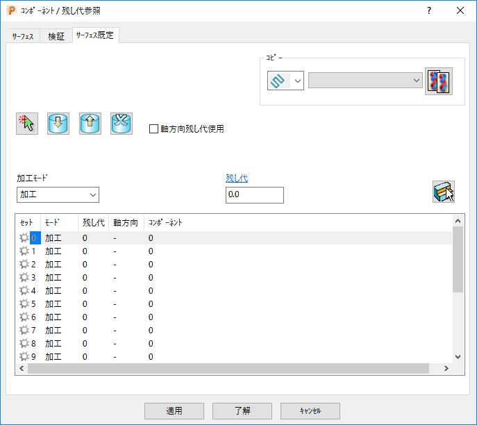

サーフェス既定 タブを使用し、特定のツールパス、または、バウンダリーに付随しない残し代データの標準セットを定義します。そのため、このタブを使用して、モデルの既定残し代規則の設定が可能です。
この機能は、適用される値が新規の全ツールパスおよびバウンダリーの既定値になる点を除き、サーフェス タブに類似しています。ここで行われた編集は、既存のツールパス、または、バウンダリーには作用しません。
セット
- 視覚的なリマインダで、これが特定のツールパスまたはバウンダリーに付随しない 既定 設定であることを示します。
