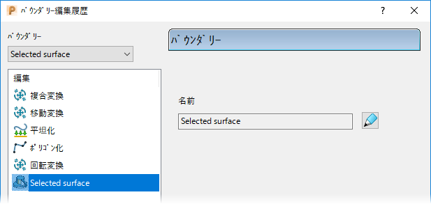

バウンダリー編集履歴 ダイアログを使用し、バウンダリー上の全編集の履歴を表示します。また、このダイアログを使用して、一部の編集も可能です。
バウンダリー編集履歴 ダイアログの表示方法
をクリックこのダイアログには、以下のオプションが表示されます。
バウンダリー - バウンダリーの表示、および、以前の編集の修正が可能です。
編集 - バウンダリー上で行われた全編集のリストが表示されます。最新の編集はリスト最上部、オリジナルバウンダリーはリスト最下部に表示されます。ダイアログの右側には、選択中の編集に関する情報が表示されます。

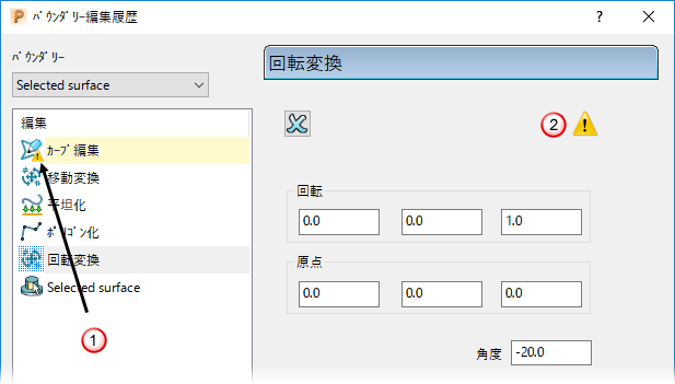

この場合、編集により、バウンダリーが X 軸で 20mm 移動されたことを表します。この値は編集可能です。
また、以下のように、バウンダリー編集履歴 ダイアログでは修正できない複雑な編集も可能です。
項目に 20 0 0 と入力します。
をクリックし、移動 ツールバーを閉じます。
をクリックし、回転 ツールバーを閉じます。
この場合、移動と回転を組合わせたマトリックスが表示されます。ただし、値の編集はできません。この変換を削除するには、
をクリックします。
削除 - 選択した編集を削除します。
- カーブ セグメントまたはポイントが選択されている編集が、バウンダリー編集履歴に含まれています。編集 リストに 1 つ以上の選択的編集が含まれている場合、計算 をクリックしても選択を必要とする最初の編集までの計算のみが行われ、後続の全編集が削除されます。
選択的編集を表します。
値を変更する場合、バウンダリーの再計算が可能です。ただし、履歴が完全には再適用されないことを表します。
メモ - 編集に関するメモを記載します。
編集の代わりにバウンダリーを選択すると、ダイアログの右側に バウンダリー ページが表示されます。
- バウンダリー ダイアログを表示します。これは、バウンダリーの作成および編集時に表示されるダイアログと同一です。計算 - ダイアログで実行した編集に基づき、バウンダリーを再計算します。
