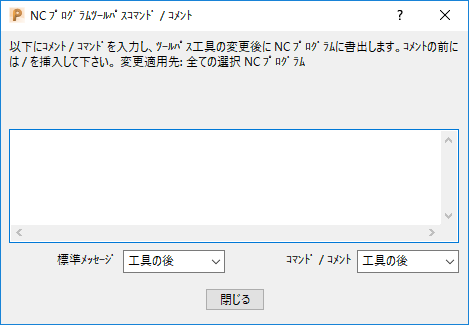

ここに入力されたコマンド / コメントは、出力ファイルに追加されます。/ で始まる全ての行は、コメントとして認識されます。
標準メッセージ - PowerMill で作成された標準メッセージの出力先を定義します。工具の前、工具の後、なしの 3 つのオプションから選択します。
コマンド / コメント - 上のセクションに追加したコマンド / コメントの出力先を定義します。工具の前、および、工具の後の 2 つのオプションから選択します。ここにコマンドを入力する場合、コマンドの使用を前提としたオプションファイルの設定が必要になります。
出力ファイル - 出力ファイルのルート名を定義します。このオプションは、オプション ダイアログで、各ツールパス用にファイル書出し を選択した場合のみ有効になります。[ファイル] タブ > [オプション] > [アプリケーション] オプションをクリックし、[オプション] ダイアログを表示します。
