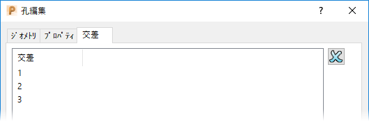

2 つの孔フィーチャー セットによる孔があります。1 つは 3 つの白色の孔で、もう 1 つは 2 つの赤紫色の孔 (現在アクティブ) です。
これにより、選択された孔の 3 つの交差が表示されます。

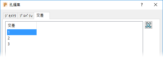

これにより、選択交差が太いラインで表示されます。

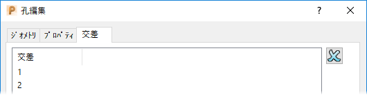

をクリックし、交差を削除します。交差 1 が削除され、残りの交差である 2 と 3 が、1 と 2 に変更されます。
これにより、孔フィーチャーセットの当該交差が削除されます。
