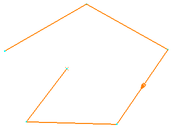

方向表示 - 全カーブに方向が設定されています。カーブ方向を表示すると、各セグメントに終点方向を向く矢印が配置されます。また、各セグメントの終点に X 印が表示されます。
