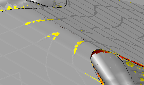

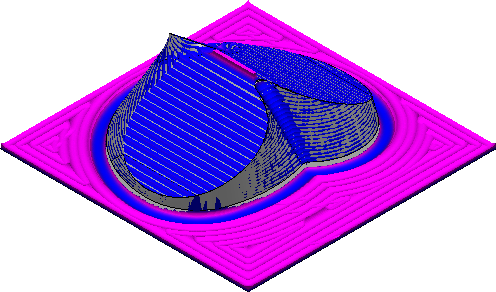

ViewMill シミュレーションで残し素材の現在の状態を分析します。ツールパスに最適なストラテジーが選択されているかどうかを示すために、(モデルに関連する)ガウジと超過素材をシェーディングします。
[シミュレーション] タブ > [ViewMill] パネル > [残し素材] をクリックして、残し素材モードにします。
をクリックして、完成したモデルのトレランス内の素材がシェーディングされる色を選択します。
をクリックして、トレランス内の素材の表示/非表示を切替えます。
トレランスを超えるガウジと超過素材は、マイナーからメジャーまでの範囲で色分けされます。マイナー色は、トレランスの残し素材を示します。メジャー色は、ユーザー定義の値以上の残し素材を示します。メジャー値を下回ると認識された素材は、マイナー色にブレンドされ、段階的な変化または急な変化が示されます。
