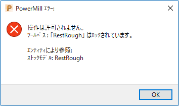

エラー/警告表示 - PowerMill は、次図のようなエラー、または、警告メッセージを表示します。
未選択時には、PowerMill は次図のようにコマンド ウィンドウにメッセージを表示します。
