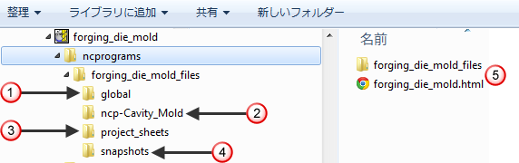

セットアップ シートをエクスポートすると、指定したエクスポート フォルダーに書出されます。ncprograms フォルダーの下に、次のエクスポート構造が作成されます。
- global フォルダーには、さまざまなイメージ(ツールやロゴなど)と css が含まれています。
- ncp-xxxxx フォルダーには、指定 NC プログラムに固有のセットアップ シートが含まれています。xxxxx は、エクスプローラーで表示される名前です。
- project_sheets フォルダーには、プロジェクト固有のセットアップ シートが含まれています。
- snapshots フォルダーには、取得したすべてのスナップショットが含まれています。
- さらに、<export file>.html ファイルが ncprograms フォルダー内に作成されます。このファイルを使用して、作成されたセットアップ シートを参照できます。
