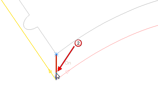

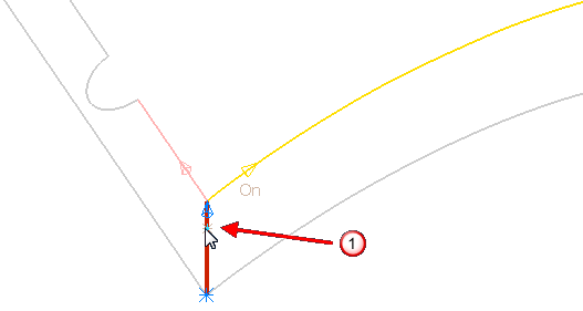

コンポジット カーブ作成 ツールバーで、コンポジット カーブの既定方向に使用するカーブを選択します。
進行方向は、選択ポイントに最近接するカーブ端末に向かいます。そのため、カーブポイント
を選択すると、上向きに進みます。
カーブポイント
を選択すると、下向きに進みます。
コンポジットカーブの作成が終了したら、
をクリックして作成を了解、または、
をクリックしてキャンセルします。
、または、
のクリック時に PowerMill がたどる方向を表します。ピンク色のカーブをクリックし、当該方向を選択することもできます。
