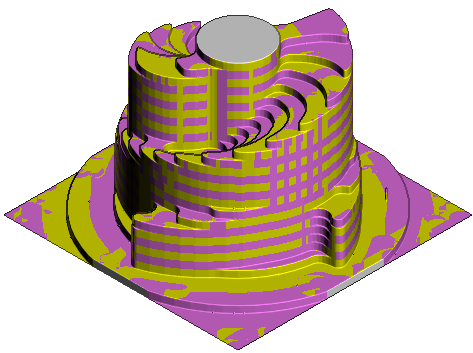

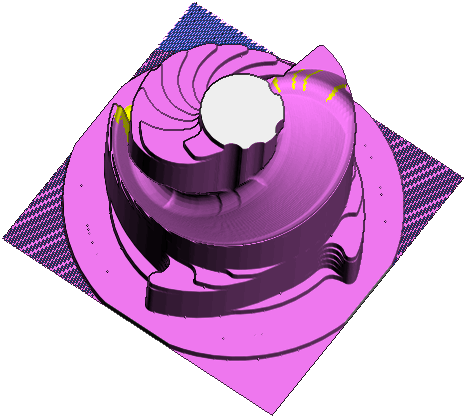

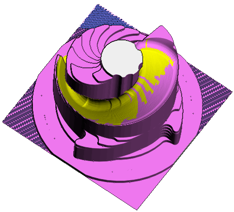

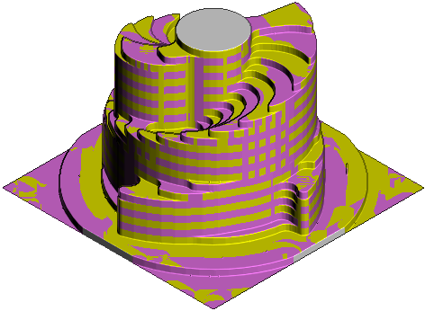

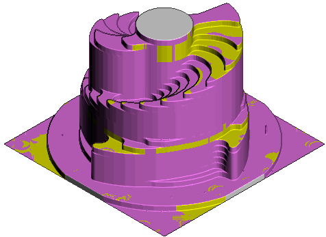

動画シェーディングを使用し、加工移動の軸方向にシェーディングが依存するイメージを表示します。正の方向の加工時には、任意の色でパーツをシェーディングし、負の方向の加工時には、別の色でシェーディングします。これは、軸の反転がサーフェスマークの原因となる、多軸加工使用時に有用です。軸の反転は、読込まれたマシンに依存します。 動画シェーディングをマシンと併用します。
[シミュレーション] タブ > [ViewMill] パネル > [シェーディング] > [動画] をクリックし、動画シェーディング ダイアログを表示します。
各ボタンは機械軸を表します。軸ボタンをクリックすると、正と負の移動が表示されます。
