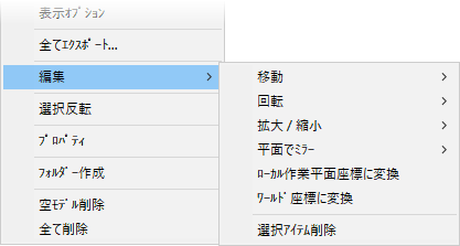

移動- XYZ いずれかの方向で、モデル/選択サーフェスを指定距離分移動します。
回転- XYZ いずれかの方向で、モデル/選択サーフェスを指定角度分回転します。
拡大/縮小- XYZ いずれかの方向で、モデル/選択サーフェスの拡大/縮小を行います。
平面でミラー- XY、YZ、ZX 平面で、モデル/選択サーフェスのミラーを行います。

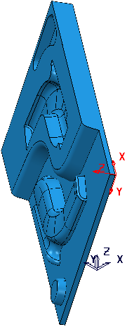

ローカル作業平面座標に変換- モデル/選択サーフェスを移動します。これにより、それらがアクティブ作業平面に相対し、ワールド (グローバル座標系) と同一位置になります。変換前
変換後
ワールド座標に変換- ツールパスを移動します。これにより、ツールパスがワールド (グローバル座標系) に相対し、アクティブ作業平面の場合と同一位置になります。
これらのオプションは、モデル変換 ダイアログのオプションと類似しています。
選択アイテム削除- 選択したコンポーネントを削除します。
