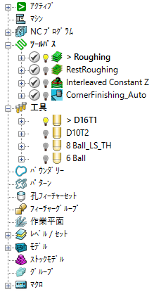

エンティティがアクティブかどうか、表示されるかどうかは、エクスプローラーで見て指定することができます。
(表示されるかどうかにかかわらず)各アクティブ エンティティは常に太字で表示され、その前に > が付きます。次に例を示します。
