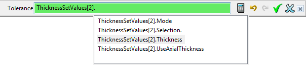

数式編集、または、選択したパラメーター項目に数式の入力が可能です。
末尾に「.」があるパラメーター名は、追加の値を入れて完了する必要があります。「.」が含まれているパラメーター名を選択すると、パラメーターを完了するための値の候補を含むリストが表示されます。
数式を計算すると、次のことができます。
をクリックして数式を表示します。
をクリックします。これにより、パラメーター項目に数値が表示されます。青枠は、項目内に保持された数式があることを表します。
をクリックして数値を表示します。
をクリックします。これにより、数値がパラメーター項目に表示されます。
