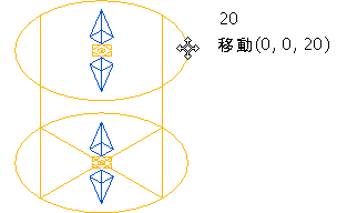

に変化します。クリックアンドドラッグにより、孔フィーチャーを移動します。 カーソルの隣のテキストには、選択孔フィーチャーの現行 Z 高さ、および、孔フィーチャーの移動量が表示されます。次図の場合、Z 高さは 20、移動量は 0, 0, 20 です。
孔フィーチャーは、Z 軸沿いのみで上下に移動可能です。 インテリジェントカーソル が有効な場合、関連するジオメトリへのスナップにより、高さを調整することができます。インテリジェントカーソルスナップを抑制するには、Ctrl キーを使用します。
