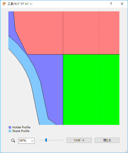

工具アセンブリプレビュー ダイアログでは、工具アセンブリ パネルでは大き過ぎて効果的に表示できない工具の詳細を確認することができます。工具 ダイアログ 加工データ 以外のタブで
をクリックし、このダイアログを表示します。
- 値を入力、または、リストから値を選択し、工具アセンブリの拡大 / 縮小を行います。 その後、マウスを使用してイメージのパーンを行います。
- スライダーバーを使用し、工具アセンブリを拡大 / 縮小します。 その後、マウスを使用してイメージのパーンを行います。
エクスポート - グラフィックファイルとして、工具アセンブリの現行ビューを保存します。1:1 のスケールで工具アセンブリのイメージを印刷することで、干渉を回避するために工具ホルダーを研磨する際に、ガイドとして使用することができます。
